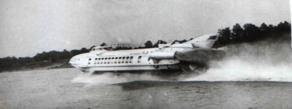

    Юрий, Вы являетесь обладателем очень уникальной модели. Это пассажирский газотурбоход на подводных крыльях проекта 1708 типа "Буревестник", который стал венцом научно-технического прогресса своего времени.
    С помощью реверсивно-рулевого устройства водометных движителей судно могло разворачиваться на месте как на переднем, так и заднем ходу на 360 градусов за 3,5 минуты.
    Судно работало с 1967 по 1981 годы, совершало рейсы из Горького (Нижний Новгород) в Казань (продолжительность рейса с 7.00-12.30) и обратно (14.00-19.30). После строительства Новочебоксарской ГЭС судно было переведено на линию Горький-Ярославль. После вывода из эксплуатации судно было отправлено на базу ЦКБ по СПК на Горьковское водохранилище, где было разрезано в 1993 году.
    Класс речного регистра: «О»
    Длина, м: 43,2
    Ширина, м: 7,4
    Высота от основной линии, м: 5,8
    Высота от уровня воды при ходе на крыльях, м: 6,5
    Осадка габаритная на плаву, м: 2
    Осадка габаритная при ходе на крыльях, м: 0,6
    Водоизмещение порожнем, т: 44,5
    Водоизмещение с полной нагрузкой, т: 70,8
    Марка главного двигателя: АИ-20А, авиационный
    Количество: 2
    Мощность, л.с.: 2700
    Частота вращения, об/мин.: 12300
    Частота вращения вала турбины, об/мин.: 1050
    Тип и кол-во движетеля: водометный, 2
    Скорость, км/ч: 90-94
    К сожалению, в интернете очень мало информации про этот проект. Очень интересно откуда у Вас эта модель и были-ли чертежи?
    Вот немного информации по "Буревестнику" и архив с развёртками бумажной модели с сайта only-paper.ru. http://only-paper.ru/news/sudno_na_v...011-08-07-6754
    PS просьба к автору или модераторам изменить название темы, например =Модель СПК "Буревестник"=

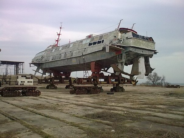

    С внешними модернизированными авиационными турбинами был только "Буревестник". Турбины были очень шумными, за что он и получил такое название. Тем более округлая форма кормы и круглые иллюминаторы в кормовой части подтверждают, что это именно проект 1708. У всех других газотурбоходов, последним проектом которых стал проект 12352 типа "Циклон", газотурбинные двигатели располагались внутри корпуса... Кстати он уже много лет стоит на ССЗ "Море" в Феодосии на ремонте, но похоже, что ремонт закончится очередным распилом..((
